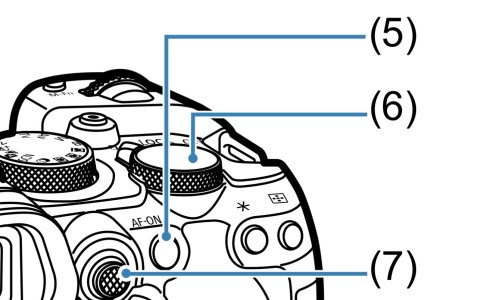

Min R6 har det så roade mig med att kolla i manualen för R62…skall fungera precis samma…testa hjul nr6. Funkar det inte gissar jag att någon programmerat om hjulet…IMG_0709.jpeg
Min R6 har det så roade mig med att kolla i manualen för R62…skall fungera precis samma…testa hjul nr6. Funkar det inte gissar jag att någon programmerat om hjulet…Visa bilaga 179585
