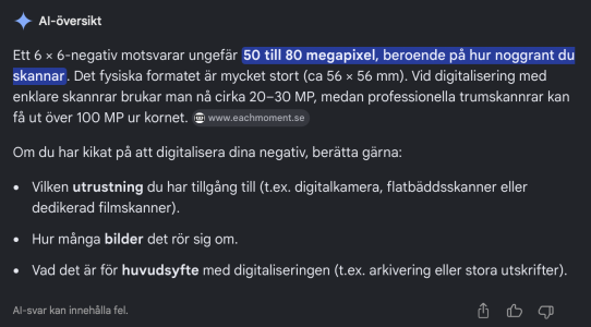

Det är bara att fråga AI. Svaret kan innehålla fel. Men ställ flera olika frågor så kanske klarnar det.
    200.7 KB · Visningar: 7
