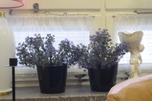

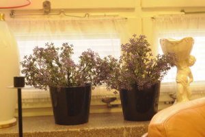

Jo, justeringar är möjliga men de är alltså nollställt på båda kamerorna.. Vitbalans i auto är ställd på Noll och Bildinställningen är Återställd till "fabriksinställningarna". Finns det någonstans där man kan ladda ner bildkontroller typ Standard, Neutral, Livfull, Monokrom. De som finns i från början. Det finns några att hämta på Nikons sida men dom är väl i första hand avsedda för D2X kameran, även om dom funkar i D300 också. Problemet på min kamera är det samma oavsett vilken bildkontroll jag än använder. LILA blir BLÅTT. Jag fotade Ljung idag och det blev blå bommor utomhus också... Alltså inte fel bara i blixtljus utan även i dagsljus ute/inne.
Se bifogade bilder:
1;sta är fotad med Auto Vitbalans med blå blommor på ljungen.
2;dra med 10000K i manuell Vitbalans... då blir det lite lila.

Jag förstår inte problemet. Naturligtvis blir färgerna fel om vitbalansen inte är ställd som du önskar.
På min skärm är blommorna lila i den övre bilden, och mer åt det rosa hållet i den undre. Det kanske är din skärm och dess kalibrering du bör kolla upp?
Tillägg: Sen kan du inte vänta dig att du ska få samma färger på skärmen som verkligheten erbjuder. Just blå eller lila blommor är stört omöjligt att få korrekta digitalt, av vad jag erfarit. Jag vet inte om det är skärmen, sensorn eller något annat, men det är en svår färgskala att få till på ett bra sätt, digitalt.

Jag har fotat i studion ett flertal år både med digital och med mellanformat film men inte märkt något liknande innan. Jag har vitbalansen ställd efter färgtemperaturen på blixtarna 5500K i kamerans display och på min kalibrerade bildskärm är alla färger korrekta utom just de LILA.
