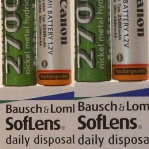

Har testat ISO-prestanda hos 40D och 450D och min slutsats är att 40D presterar 2/3 steg bättre. Fotat i RAW, framkallat i DPP 3.5.1.0, samma brusreducering vid samma ISO för båda husen. Fotat med 17-55IS @ f/8.
ISO 200, 40D till vänster och 450D till höger.
    29.4 KB · Visningar: 707

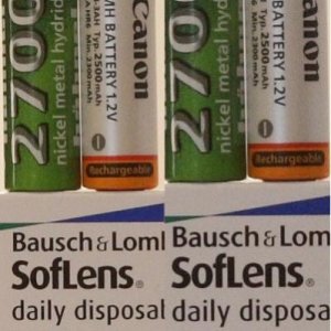

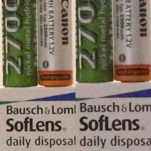

Underexponerar 1 resp. 2 steg när jag tar bilden och lyfter upp exponeringen 1 resp. 2 steg i Canon DPP.
Om rätt exponering är bländare f/8 och slutartid 1/125s vid ISO1600 tar jag en bilden på f/8 och 1/250s för att få ISO3200, samt f/8 och 1/500s för att få ISO6400.

Det kan man tycka. Alla bilder är 100%. Kan vara intressant att se om 450D tack vare sin högre upplösning visar detaljer bättre. Man kan testa på många olika sätt, min test är långt ifrån vetenskaplig.

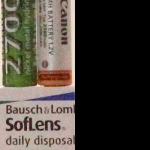

Syftet med mitt enkla test:
* Ge info åt alla som kollar på 40D och 450D just nu, då båda är efterfrågade och prisvärda.
* Visa att 40D är lite vassare, många här på FS säger att de hanterar ISO lika bra.
* Visa vad medföljande programvaran Canon DPP kan göra med RAW-filerna från resp. hus, brusreducering justerad för bästa resultat, individuellt per ISO-steg.
* Visa att man enkelt kan pressa 40D till ca ISO9600 och 450D till ISO4800 med användbart resultat (beroende på motiv, ljus, krav, smak etc.).
