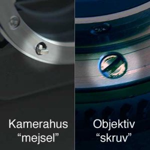

Måste bara fråga: "skruven"?
Vandraren skrev:
Objektiv med AF-S eller HSM o.s.v. saknar väl "skruven" för kamerans inbggda motor?

En sak som jag har undrat över är varför man inte bygger en lika tyst och smidig motor i kamerahuset som man gör i AFS objektiv... då skulle man ju slippa ha en motor för varje objektiv...
T.ex. är enda nackdelen med motorn i min f100 att den låter mer än den som sitter i AFS objektiven.
maxzomborszki
Det finns motorer och det finns motorer. En enda motor passar inte till allt. På samma sätt som det en motor till en Formel 1-bil inte kan användas i en Viking Line-färja, kan man inte göra det omvända. Motorer kan vara av helt olika typer, med olika egenskaper och prestanda. De behöver inte ens ha särskilt mycket gemensamt annat än att de skapar en rörelse.EnbersBuskE skrev:
Motor i huset blir alltid en kompromiss, den ska kunna driva alla objektiv som passar på huset. Motor i objektivet kan vara anpassat efter just det objektivet och precis vara lagom.
I just AF-S-objektiven används det Nikon kallar Silent Wave Motor (SWM). En liten kortfattad förklaring finns i denna intervju.
