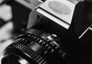

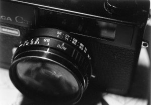

Bilderna nedan är testbilder framkallade under 60 minuter med en agitation (4 vändningar) efter 30 minuter. Filmen är visserligen bara 2 år gammal, och jag använde Kodak T-Max @ 1:25 i stället för Rodinal.
Framkallade en till i går som ska skannas i kväll.

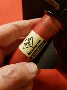

Nu är den framkallad - och ingenting att se... Sorry. Filmen hade exponerat tre-fyra bilder har jag för mig - den delen är bara mörker på filmen. Resten som inte var exponerad är bara halvtransparent ljusgrått, med fläckar av föroreningar eller någon typ av svamp (?). Största tankeställaren var dock hur jag kunde vara trög nog att inte passa på att exponera den kvarvarande filmen själv... Suck. Men tack för tipsen om stående framkallning - har testat det på annan film och det funkade väldigt fint! Försökte mig på att bifoga inscannad del av filmen med alla fläckar - men systemet ville inte ta emot den ("inte en bild som förväntat" :) så jag fick lägga till bild på själva Brownien där rullen låg... Det var det experimentet!
