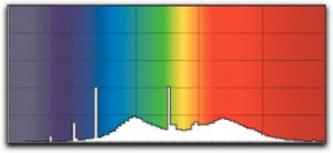

De har ett datablad Du får jättegärna tolka det åt mig![]()
Det intressanta är denna del. Du ser då hur ljuset är fördelat över spektrat. Ett bra ljus skulle inte ha de spikar som dessa lysrör har i blått och grönt.
Stefan
