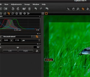

Mafor skrev:
Lite synd att det inte går att beskära bilden på ett bra sätt i C1.
Jag anser nog det finns rejäla beskärningsverktyg i C1 v4!
I vänstra fältet trycker man på symbolen "Composition" och då dyker verktyget "Crop" upp nedanför. Välj om du vill skriva in beskärningsmåtten (pixlar, tum, millimeter, centimeter) eller om du vill dra upp ramen på fri hand med musen.
Alternativt trycker man på symbolen "Crop" ovanför bilden och man kan dra upp sin beskärning med musen oavsett vad man har aktivt i vänstra fältet.
Symbolen för bildrotation "Rotate" finns till höger om "Crop" ovanför stora bilden.
Man kanske skulle önska sig att man, förutom att dra en lodlinje med musen, kunde ange gradtalet för rotationen med siffror (som man kan i C1 Pro v3.7.7) men det kanske är en kommande v4 Pro-feature?
    55.7 KB · Visningar: 232
Oj, nu hittade jag ju var man kan skriva in rotationen med siffror; tryck på symbolen "Composition" och då dyker verktyget "Rotation" upp nederst, välj mellan att dra i reglage eller att knappa in gradtalet.
