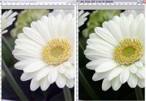

AS shoot i Camera Raw har inte samma uppräkning vad det gäller tonkurva,färg osv från exv D30.
Visserligen hänger data med men Camera raw gör sin egen tolkning vilket kan ses i bildexemplet.
Vänster Camera raw as shoot eller som fotograferat, bilden till höger jpg .
Camera raw sätter sina ändpunkter i histogrammet helt annorlunda,samt har en annan tolkning av färgerna.
Mikael
    12.3 KB · Visningar: 183

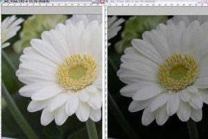

Samma bilder men nu med begärd autokorrigering i Photoshop. Detta betyder att Photoshop evaluerar /analyserar bilden och bestämmer vitpunkt , svartpunkt.
Även här ses färgskillnader och skillnad i kontrastkurva . As shoot tolkningen i Camera raw blir inte detsamma som intern jpg uppräkning från kameran.
Mikael
    14.8 KB · Visningar: 192
