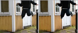

The Champ skrev:
Här syns skillnade tydligt...och är öppnad i PS

Nu börjar det hända saker...
Ja bilden sparas till srgb och när jag klickade bort det så blev bilden mycket mer likt orginalet så där satt nog felet,nu är frågan varför bilden skall sparas i srgb till webb .Är det bara för att bilden inte skall bli så gstor...

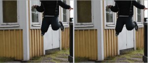

The Champ
Re: okey...
så var det bilden också ;-))
The Champ skrev:
Har syns skillnaden klart....
