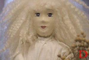

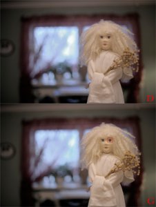

Här är är ett försök till jämförelse av de båda objektivens prestanda vid porträttfotografering i blandljus inomhus dagtid i motljus med blixt. Bilderna är tagna på stativ med D3:an, självutlösare och exponeringsfördröjning, ISO 200, 1/200 s, SB-900 M 1/64, glödlampor tända i rummet. Jag har tagit bilderna med AF-punkten längst till höger i övre hörnet vilken jag ofta använder vid porträttfotografering. Samma inställningar i kameran beträffande exponering, vitbalans och Neutral bildstil (ingen skärpning, - 1 i kontrast, 0 i ljusstyrka, mättnad och nyans). Även vid rawkonverteringen i View NX har exakt samma värden använts för vitbalans, exponeringskompensation, bildstil, kontrast, högdagerjustering och skuggkompensation.
Helbilderna från de båda objektiven i direkt jämförelse med rödmarkerad fokuspunkt i dockans ena öga:
    62.4 KB · Visningar: 235

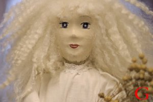

Samma utsnitt från G-modellen efter exakt samma bildbehandling i CS2:
    61.7 KB · Visningar: 239

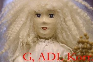

Av någon outgrundlig anledning fick jag även för mig att prova Active D-Lighting i den här fotosituationen. ADL normal gav inget bra resultat. ADL låg gav samma exponering men en annan tonkurva med tydlig förstärkning av mellantonskontrasten. Efter samma behandling i View NX och CS2 ser det inte så bra ut med för kraftig kontrast och annorlunda färger:
    67.7 KB · Visningar: 227
Efter korrigering ser det bättre ut men jag skulle inte rekommendera att använda ADL vid porträttfotografering - inomhus i alla fall.
    72.6 KB · Visningar: 234

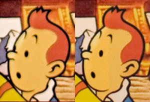

Samma sak här. Skillnaderna är inte så uppenbara efter korrigering av avbildningsskala, färg och kontrast: Vilken halva tillhör AF-S 50/1.4G respektive 85/1.4?
    83.1 KB · Visningar: 214
Om man i jämförelser mellan objektiv ändrar förutsättningarna för fotograferingen, eller efterbehandlar olika, kan man bevisa vad som helst.
