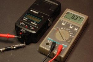

Blixtaggregat - volttal
- Trådstartare digitell
bildsten
Värdena verkar ju realistiska. Det som är viktigt när man mäter i elektronik är att instrumentet har tillräckligt hög inre resistans.
Jag är ingen elektronikgubbe, men vill minnas att 20 000 ohm /Volt är ett godtagbart värde, men ju högre desto bättre. Förr, på analoga instrument, brukade den här uppgiften stå på med pyttesmå siffror på instrumentets visartavla, på ett digitalt står det nog kanske bara i bruxen eller på en skylt på baksidan.
Det som händer om man mäter med ett instrument som har för låg inre resistans är att instrumentet belastar kretsen man mäter på och man får ett för lågt värde på spänningen.
