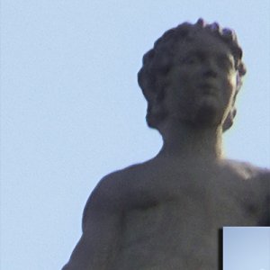

Det är dock ganska lätt att göra något åt om det är viktiga bilder. Så här blir min automatiserade korrigering:
    47 KB · Visningar: 254
    47.1 KB · Visningar: 251
