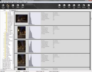

En sak jag vill se i DPP är ISO. Om jag i "Main Window" väljer "View thumbnail with information" ser fönstret ut som bild 1 nedan. Där finns ISO och lite annan grundläggande EXIF.

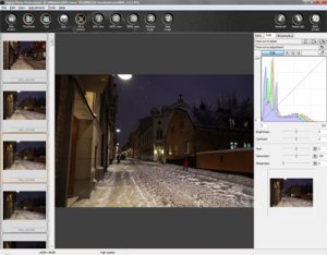

Men sen, när jag väljer "Edit Image Window" (bild 2 nedan) så hittar jag inget sätt att enkelt se grundläggande EXIF. Det går att trycka Alt-I och ta fram EXIF bild för bild, men jag skulle vilja se den utan att klicka extra. Någon som vet ifall det går?

Om du dubbelklickar direkt på bilden du vill jobba med istället för att trycka på knappen "Edit image window", så får du upp bilden i ett separat fönster som du kan flytta runt lite så att du (beroende på hur du lägger dina fönster) om du har en någorlunda stor skärm fortfarande kan se Exif i det bakomliggande huvudfönstret.

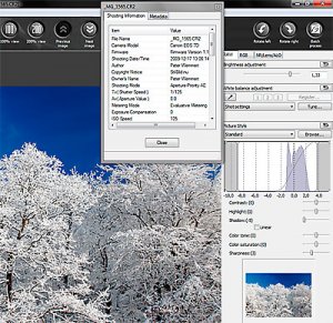

Ser inget problem med att ha det så här. Trycker ctrl+i en gång, och sedan stannar rutan kvar om jag inte stänger ned programmet.
Nej skämt åsido, det var ett jättebra tips. Har inte ens tänkt på att det fönstret skulle uppdateras när man bytte bild. Jag förutsatte att eftersom det är ett separat fönster med en stor stängningknapp så var informationen statisk. Informationsfönstret är onödigt stort och tar därmed mycket skärmyta men funktionen är precis den jag också ville ha.
Man lär något nytt varje dag. Tack!
Tack! Minsann, inforutan stannar ju kvar även om jag väljer ny bild :). Dessutom kan man lägga rutan över miniatyren i nedre högra hörnet, då är den inte ens ivägen. Tack för svar alla!
