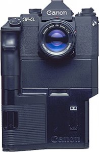

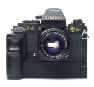

Jag har 3 stk NewF1:eek:r, men bara med normal-winder som går 6,5fps. Highspeeden går otroliga 14fps och tömmer en 36spola på under 3 sekunder! Vilken digitalare slår detta :)
Hittas bra NewF1 i dag; löp o köp, priserna stiger.
/Erik J
Här är lyntoget.....
    41.5 KB · Visningar: 1,264
fujicanon skrev:
Det stämmer Staffan. ca. 12000,- i -84 med 50/1.4 standard sökarskiva och utan winder.
Men ett NewF1-high speed ( bara hus) kostade ca. 135.000,-
Där imellan fantes tillbehör för "miljoner".......
Antagligen ett av de störste kamrasystem nånsinn.
/Erik J

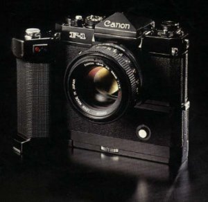

F1 New är en modernare kamera, men för modern för mig...
F1 old är den äkta F1'an :)
För att inte tala om gluggarna FDn är ju rena skräpet jämfört med dom äldre goa FD orginalen :)
/kent
    24.3 KB · Visningar: 1,124

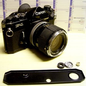

Även jag har en F1 old. Den har dock ett ljusläckage och har semester på obestämd tid. Här försedd med ett luggslitet 35 mm 1:2 som har gulnat i en av linserna. Fast det är väl nästan en fördel om man tar svv...

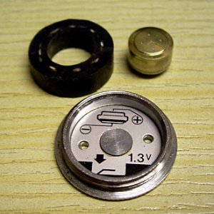

Jag använder hörapparatsbatteri av typen 13 med orange märkning (luft/zink). De kostar ca 8 kr st och räcker i flera månader i en F1. Mycket praktiskt eftersom jag har hörapparat själv och altid har batterier hemma.
Det finns en större typ av hörapparatsbatterier som heter 675 som kanske passar bättre, jag har inte provat. Jag har en bit gummislang som krage på mina, mindre batterier. Se nästa bild.
Hörapparatsbatterier har spänningen 1,4 V jfr med Hg-batterier som har 1,35 V. Urladdningskurvan är mycket rak och batterierna håller spänningen uppe in i det sista.
    56.2 KB · Visningar: 1,073
Det kom ett databasproblem imellan...
Här syns batteri, krage och lock. Observera märkningen i locket, så ska det se ut!
