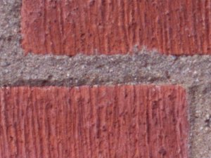

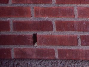

Jag har en EF 28/2.8 och jag får dålig hörnskärpa med den. Är detta något vanligt eller är mitt objektiv defekt?
Lägger in ett par testbilder från scannade dia. Alla bilder är 100% crop som sedan skalats ner till halva storleken.
28mm på bl 5,6, mitten av bild:
    30.5 KB · Visningar: 378
Ska 28-105/3,5-4,5 verkligen vara skarpare än 28/2,8?
Färgskillnad och till viss del vinjettering hos 28-105 beror på att det satt ett Skylightfilter på den. Inget filter på 28/2,8
Jag kör med en Minolta Scan Dual IV och scannar på högsta upplösning 3200 dpi. Jag anser bilderna bli hyfsat skarpa när jag kör med t.ex EF 50mm/1.8. Det krävs ju såklart lite Unsharp Mask.
Har inte kört någon skärpning alls på ovanstående bilder. Det kan även finnas viss rörelseoskärpa eftersom jag inte använda stativ på de första bilderna. Det är dock suddigheten längst ut i hörnet som stör mig.

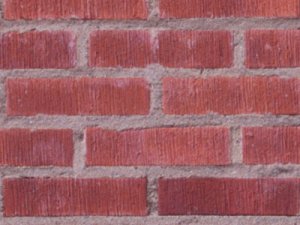

Här en en med 50mm/1.8 vid bländare 4. Mittenutsnitt.
Har lagt på Unsharp Mask 115%, radie 0,9 och tröskel 1.
    43.7 KB · Visningar: 282

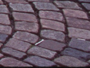

Här en 100% crop med den fasta 50:an. Samma USM som ovan. Även denna på frihand (1/125s).
    39.1 KB · Visningar: 282

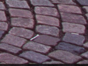

Tog ett par bilder på ett torg med stativ och bländare 16. Då var hörnsuddet borta. Dock blir det ju inte direkt knivskarpt vid bländare 16. Syns mest på små detaljer som blommor och sånt.
Kantutsnitt 100% crop, 28mm bl 16:
    33.8 KB · Visningar: 264
Martin F skrev:

Eh, stopp här nu, det är ju inget reproobjektiv och motivet är ju platt så det SKA bli suddigt i hörnen eftersom dom är längre bort.
Eller är det suddigt även om du fokuserar om?
Ola: sitter här och skäms lite nu. Har kollat runt på lite fler bilder och inser att det genomgående är bilder med större bländaröppning som uppvisar detta. Precis som du säger. Om jag står 2-3m framför en plan yta är det klart att jag får kantoskärpa vid bländare 5,6. Avståndet till hörnen är ju betydligt längre.
Som synes på bilderna med bländare 16 så vinner ju 28/2.8 över 28-105 vad gäller kantskärpan.
