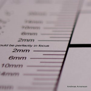

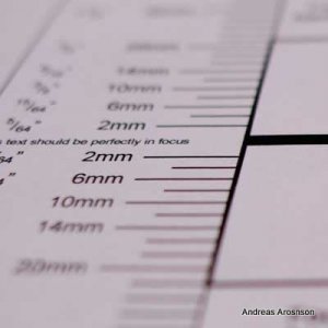

Fick tillbaka min Sigma nu ifrån Tura nu, snabba ryck, skickade det ju i tisdags.
Ser ut att ge ca 2-2,5mm framfokus.
Har provat att justera AF i D7000 men får inte till det. Är 2,5mm för mycket för att det ska gå att justera, låter ju himla konstigt.
Ska jag behöva skicka in det till Tura igen. När objektivet var nytt så felfokuserade det 7-8cm så då skickade jag in D50 och objektiv.

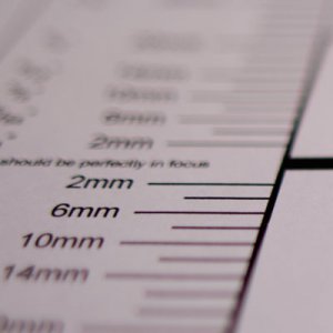

Provar igen att lägga med bilder. Det har strulat.

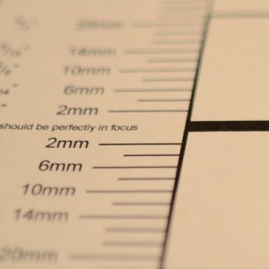

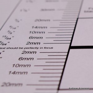

Jo jag testade på full bländare, har gjort ett försök till på F2.8 och F4.5 samt tidigare F1.8. Allt med AF-adjust +20 (max).
Tycker det ser ut som om F4.5 drar sig bakåt (åt rätt håll, kanske till och med perfekt), men 1.8 och 2.8 är inte tillräckligt.

Först 1.8 Max justerad
Sedan 2.8 Max justerad
Sist 4.5 Max justerad

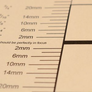

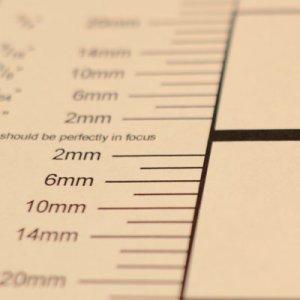

Tror inte att det var speciellt snett, men jag har nu gjort om det och lägger upp nya bilder på 1.8, 2.8 och 4.5.
Vitbalansen är helt fel, men det spelar ju knappast någon roll. Gjort på frihand med ungefär 45graders vinkel och nu (ungefär) exakt 90grader mot linjen (slog på stödlinjerna).
(Samma för den sista bilden också, men det gick inte att lägga upp 5 bilder.)

Så nog tusan är det fel fokus vid 1.8 och 2.8 ändå full justerad med +20, vid 4.5 ser det dock rätt ut, men man vill ju kunna använda full bländare det är ju liksom vitsen med detta objektiv.
Nej det såg ju faktiskt hyfsat rakt ut.
Ett par saker till;
Hur är skärpan på den vita texten i mitten där du sätter fokus? Alltså kan objektivet ha en konvext skärpeplan (finns säkert bättre termer för detta)?
Prova med att ställa tex en tändsticksask på linjen för att få något "riktigt" att sätta skärpan på.
Kontrollera i datorn att fokuspunkten sitter mitt på linjen.
Det säkraste vid fokustester är att fokusera på något som är parallellt med sensorn och att bara linjalen lutar. Det finns några gör det själv-konstruktioner på nätet. Du kan också titta på LensAlign för att få något riktigt säkert, ex.vis här:
http://www.fotosidan.se/blogs/alphablogg/27894.htm
(Men spontant, visst ser det ut att vara fel på objektivet om du inte kommer närmare än så på +20)

Nej texten i mitten är inte skarp.
Hade som sagt samma problem när det var nytt fast då var det centimetrar det handlade om.
