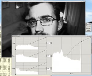

Det är ofta lite besvärligt att hitta rätt parametrar för dcraw. Om du använder Linux så rekommenderar jag följande gimp-plugin som gör det mycket lättare att använda dcraw:
http://ptj.rozeta.com.pl/Soft/RawPhoto

Jag kan förstås inte heller hålla mig från att göra lite reklam för min egna frontend till dcraw som är speciellt inriktad på svart/vitt. Den är dock inte helt klar än..
