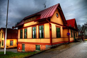

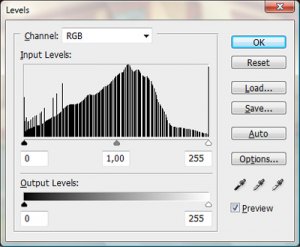

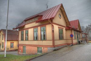

Hallå. Om jag har en bild som den första nedan. Den har ett histogram som bild 2. Om jag vill ta fram himlen så är ett sätt att använda levels. Då kan bilden se ut ungefär som 3:an. 3:ans histogram har nu blivit ungefär som bild 4. Sönderhackat. Med ännu mer bearbetning kommer det hackas sönder ännu mer. Glöm huset nu, det här är bara för att plocka fram himmeln. Någon manöver till och det landar lätt på bild 5.
Finns det något sätt att återskapa ("interpolera") histogrammet så att det blir mer som bild 2 - för att göra vidare behandling bättre?
Jag vet att jag kan brusreducera nu, med tex NoiseNinja. Då slätas histogrammet ut. Men det blir lite motsägelsefullt eftersom önskade kontraster också minskar. Och här handlar det om att bevara kontrasterna i molnen, dom är tänkta att se "dramatiska ut".

Gunnar, allt är lager redan. Jag vill ta fram himlen (och behandla huset annorlunda - med masker osv). Men då får jag ju "kamhistogram" som jag visade. Vid en B/W-konvertering (eller någon annan fortsatt behandling) så ger kontinuerliga histogram alltid bättre resultat. Iaf om jag fattat rätt, eller missförstod jag dig?
Jan-Ove, skönt att någon undrar samma sak. Vad gäller IQ så riskerar varje ny redigering ökat brus om du har en "kam". Och det vill man ju undvika.

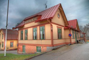

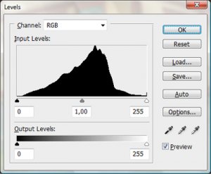

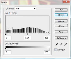

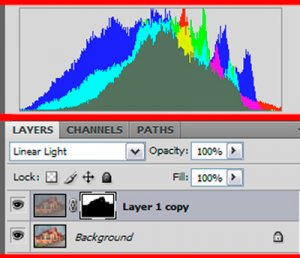

Omvandling till duotone tycker inte om bandning - det syns ganska snabbt i slutresultatet... Om du gör det i lager så prova:
*Prova att ha himmlen i ett separat lager i "linear light" mode.
*Ta detta korrektionslager, och justera dess "output levels" under levels tills du tycker att det ser bra ut.
*Lägg en "surface blur r3 threshold15" på korrektionslagret
*Addera (ca) 0.20% Gaussiskt brus (monochrome)
*använd huvudlagret för att ta fram en korrektionsmask.
Det bör då se ut så här ungefär:
    61.9 KB · Visningar: 442
Enda sättet att "få tilbaka" ett kontinuerligt histogram i en 8-bitarsbild är annars en variant på det jag nyss visade:
Lägg till brus (ca 0.20%) - lägg på en gaussan 0.5
upprepa eventuellt en gång till...
Man får variera styrkor och radier lite efter behov, men detta fungerar i de flesta fall med ytor som inte har igenkännbara detaljer - moln och himmlar är bra exempel på sådana ytor.
Vill man ha tillbaka lite himmelsteckning i himmlar/moln som är nära - men inte över - utfrätning så kan man sätta korrektionslagret till "multiply" i stället. Ett standardknep...
