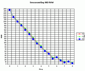

Jag vet inte om man kan göra såhär, men teoretiskt bör det ge en antydan. Jag fotograferade en vit yta med olika slutartider, sedan tog jag in bilderna i PS, mätte på tre ställen och såg hur många bländarsteg det skiljde mellan 255-0. EOS 10D har i så fall ett dynamiskt omfång på någonstans mellan 5-6 steg, dvs som diafilm.
