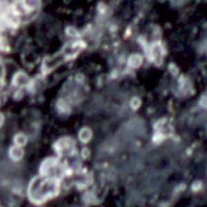

Test av doug fisher's filmhållare.

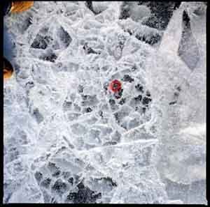

Jag använde följande bild(notera att jag har onödigt stor kontrast för att eventuella skilnader skall bli tydligare).
Bild 1(hårt komprimerad för att kunna laddas upp):
    41.1 KB · Visningar: 170

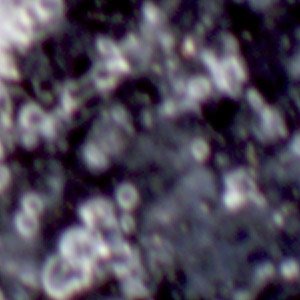

Som synes är skilnaden mellan filmhållarna betydligt mindre än skilnaden som fås när man vänder på filmen. Den stora skilnaden som ses i precensionen på
http://www.photo-i.co.uk/Reviews/interactive/Epson 4870/DF_holder/MF.htm
kan jag inte reproducera utan att ta hjälp av uncharp mask på doug fishers hållare.
Bilderna ovan är tagna med samma färgjustering i scannern och utan oskarp mask men med ICE dambortagning (ICEn påverkar inte skärpan). Filmen är Fuji Velvia ISO 50, bilden tagen på stativ med spegeluppfällning och trådutlösare. Kameran en Kiev 88CM MLU med ett Arsat Mir 26 45mm f/3.8 på bländare f/8. Diat är skarpare i lupp än skanningarna.

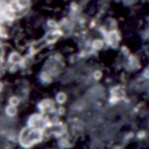

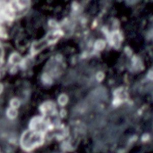

Bild 6 nedan är en skanningen med Dough Fishers hållare med emulsionen neråt med en smula unsharp mask applicerad level 90 radius 2 treshold 3. Misstänker att i revien jag länkar till har man medvetet eller omedvetet applicerat oskarp mask på ena bilden men inte den andra.
Testade också att skanna med distanser under dougs hållare, en på 0.5mm (Knappt någon skilnad, möjligen aningen sämre än utan distans) och en på 0.15 mm tydligt sämre än utan distans).
Doughs hållar är tjockare och borde ha mindre tendens att bli propellerformad om man skulle ha den liggande på icke plant underlag än epsons orginalhållare till 4870. Med Dougs hållare kan man skanna 1 strip om 3 st 6x6 (alla i scannerns sweetspot, dvs mitten i sidled) medan i epsons orginal 3 strips om 2 st 6x6 (dock ej i scannerns sweetspot)
    45.1 KB · Visningar: 170

Min tolkning var snarare att buktningen av filmen motverkades bäst av filmhållarna då emulsionen var vänd neråt så att mitten av filmen buktade uppåt(skilnaden i buktning var iallafall uppenbar med Dougs hållare där T-locksen motverkade uppbuktningen). Är verkligen filmbasen ett så dispersivt medium att det har effekt?
Eftersom Dougs hållare bara har plastbitar som går vinkelrät mot filmen (s.k. T-locks) för att hålla den plan medan epson varianten även har längsgående planhållare (men istället bara vinkelräta hållare i ändarna) så blir det planhållningsproblem med dougs variant när man skannar bilder i ändarna på en strip när filmen har kvar kurvatur sedan den varit upprullad på en filmspole en gång.
Filmrutan i testen ovan var rutan i mitten i en strip om 3 rutor.
\begin{Edit}
Då kontrasten i detaljerna är väldigt stor (Ljuset i isbubblorna ger i princip helt transparent emulsion och den rena isen är i princip svart) kan det hända att skärpan begränsas i emulsion ner fallen av blooming effekter, eller?
Ska testa med ett annat dia med mindre kontrast i detaljerna till kvällen (för att gripa i det sista halmstråt som kan motivera mitt inköp)
\end{edit}
Min erfarenhet efter att ha testat 2450 rätt grundligt är att när jag skannar med negativen tejpade direkt mot glasskivan ger det samma skärpa som att använda hållare.
Men om jag jämförde negativ mot glas med emulsion ner och upp blev det skillad i skärpa.
Så jag håller på plastbasens inverkan
Och visst påverkar basen ljuset. Jag skulle inte vilja tejpa fast en filmbit på objektivet när jag fotograferar. :)
