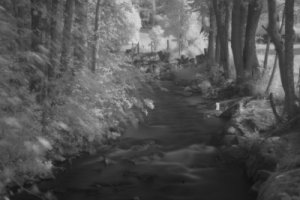

Det är ju ett tag sen detta lades in men,, Har precis intresserat mig för IR, Skulle vara kul att se andras alster för att har något att jämföra med. Lägger in ett av mina första försök, (Eos 350D) Vill gärna ha tips för att förbättra.

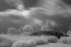

Mina erfarenheter med EOS 10D, EF 50/1.8II och Hoya R72 IR Filter:

Jag har tagit IR med både 300D och nu senast 5D. Båda kräver stativ eftersom exponeringstiderna blir flera sekunder. Kan tillägga att jag alltid börjar med 30s på f/11 och sen justerar.
Skillnaded med 300D och 5D är att med 300D är det så gott som omöjligt att få blå himmel/andra färger bara genom att blanda kanaler. Jag vet inte om filtret på 300D är extra starkt, men man måste verkligen kunna PS för att få annat än sv/v. Inga problem på 5D.
