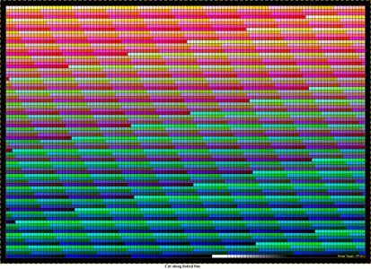

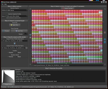

Så, det var helt okomplicerat, det blev en bra profil på första försöket. Ser bra ut och i färgerna väldigt likt SP Glossy med profilen jag gjorde för det pappret.
Intressant, undrar om läsarna använder olika teknik som gör att vi får problem med de blanka pappren?
Jag har dock lite svårt att få läsaren att glida bra på linjalen, eller vad jag ska kalla den. Det gör att det är svårt att hålla en jämn takt, och funderar också på om den inte inte ligger tillräckligt bra mot pappret och glipar lite när det kärvar.
