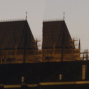

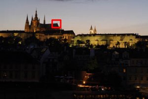

Här kommer ett exempel. Är vi överens om att Zeissen är bland det skarpaste som finns? Bilden är tagen från Karlsbron i Prag. Bilden är inget konstnärligt underverk. Togs enkom för att testa mina två objektiv. Den första bilden visar originalbilen
    38.6 KB · Visningar: 494
Denna är en 400 x400 pixlars utsnitt. Skärpan helt avstängd i Nikon Capture och helt obehandlad i Photoshop. Bilderna togs på bländare 11 med D2X, NEF. på stativ med fjärutlösare, spegeluppfällning, och slutarfördröjning. Alltså idealiska förhållanden. den lilla skillnad som syns är linjär på alla bländare. Skillnaderna är alltså lika små på 5,6.
    67.6 KB · Visningar: 497
Skärpt i Photoshop med oskarp mask 50, 1,5 och 0 som värden. Missade att meddela att Zeissen är till vänster
    89.9 KB · Visningar: 492
Missade även under trötthetens dimmor i går kväll att berätta att det är 17-55 till höger.
En annan sak som är intressant är att Zeissen har högst upplösning på bländare 4 enligt DPreview och enligt mina egna tester är 5,6 bäst på 17-55. Dessa bilder är tagna på bländare 11 där diffraktionen redan har satt in. Anser nog att bilderna är fantastiskt skarpa från bägge objektiven.
