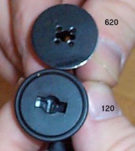

själv håller jag fortfarande på och bygger om min...jag filade ner 120-filmer ( eller ja, spolen) för den är större än 620-spolen. sen är det det med framatningen med filmen. gjorde en metallgrej som jag kan sätta i 120-spolen så att den passar

nej, men, jag gjorde så att jag filade ner spolen på 120-filmen ( när filmen sitter på alltså) diamtern är lite större på 120-spolen än vad 620-spolen är (se bild) så den går inte in. men så filade jag som sagt med en vanlig fil tills den passade. sen är ju gängorna annorlunda också, och det är ju inte så bra om frammatningen ska funka.
därför pillade jag dit en metallgrej så att spolen skulle få fäste. och det får den..oftast. ( kan inte visa bild för jag har film i kameran nu)
det är säkert bättre att spola om till 620-spolar, kameran är ju liksom avsedd för dessa spolar och dessa passar, åandrasidan lite omständigt kanske, men jag har aldrig testat detta. plus att man måste ha 620-spolar. satt det nån spole i kameran eller?
