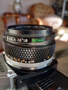

Så har jag då fått hem min gamla Olympus OM10 och tänkte testa lite, den är verkligen i fint skick och allt verkar fungera som det ska men jag kan inte rubba fukusringen, kan den verkligen fastna så hårt, någon som varit med om det?
Eller är det jag som har missat något?
Objektivet är ett fast 50 1.8
Spelar det någon roll om objektivet sitter på kameran eller är löst?
Att fokuseringsringen inte går att rubba har jag aldrig varit med om på ett OM-objektiv. Jag gissar på att objektivet har fått en smäll.
Ah, det har absolut fått en smäll, jag ser nu att det ju är helt snett.
Går det att fixa tro? Det är slut samma om det misslyckas för jag har nytt på ingång.
Men vad är bäst att göra, klappa till det igen?
Mer våld på objektivet risker att göra objektivet trasigare.
Om det går att fixa beror på hur stor skadan är. Man måste försöka ta isär objektivet och se om det går att reparera vad det nu kan vara som gör att objektivet är snett. Antingen genom att bända den delen rätt eller byta ut den.
Jag fattar, skulle locka att sätta det i ett skruvstäd eller liknande, jag har tagit i så mycket jag kan med händerna men den rubbas inte, jag fattar inte hur det blev så där, det syns ingenting på själva objektivet, ja förutom att det är snett då.
