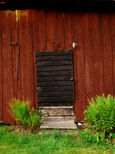

Jag har en Canon G6 som jag i stort är nöjd med förut om att bilderna ofta blir utfrätta. Ansikten fotar helst inte för att det blir ofta dåliga färger. Entoniga färgfält i nunan är tråkigt. Bifogar ett exempel på en bild som jag tog på hög upplösning i RAW, bländare 8, med stativ. Bästa förutsättningar borde det väl vara. Men jag är inte nöjd med färgerna. Döm själva. Borde det inte bli bättre med en så pass bra kamera? Blir det mycket bättre med en digital systemkamera? Jag är van vid en gammal analog, bra systemkamera. Ställer jag för höga krav? Funderar på att köpa en begagnad 10-30D för att få högra kvalitet. Skulle det hjälpa?
Tacksam för kommentarer.
Anders

Jo, bilden är ju lite blek. Dels borde du kanske kunna exponeringskompensera lite neråt. Å andra sidan är det ju ofta föredraget att exponera "åt höger" om man fotar raw, så länge man inte klipper högdagrarna. Men det ser du inte ut att ha gjort i denna bilden.
Är den knäppt i raw är det ju å andra sidan du själv som bestämmer hur kontrasterna i bilden blir. Så varför gör du inte det? Obearbetad ser ju rawbilder i konverteringsprogrammen ofta just sådär bleka ut. Kan det vara så att du öppnar raw-filen i konverteringsprogrammet och sen bara trycker konvertera till jpg/tiff, utan att göra ngt med filen själv? Ursäkta om frågorna är dumma, men det ser nästan så ut i bilden.
/jer.
Ps. Att bilden är tagen med stativ har nog inte så mkt med färgåtergivningen att göra ;-) Ds.
Ser lite dassig ut, en kontrastkurva skulle säkert göra susen, färgerna kan du ju ställa in själv på en Rawfil som passar just dig, annars så är det väl bara att höja mättnaden och kanske kontrasten i kameran om du fotar jpg.

Hej, frågeställaren igen.
Jag gillar att labba med Photoshop, men den här bilden har jag ingen chans med. Det saknas ju nyanser i det ljusröda och det var inte så i verkligheten. Jag har ett par frågor till er:
1. Kan man justera färgmättnad, kurvor och kontrast i raw-inställningar i kameran så att ljusa färger inte fräts ut?
2. Jag trodde att raw var så att säga original. Det mest informationsrika och minst efterbehandlade av formaten och att all tillgänglig information finns med. Jag trodde också att digitala bilder kunda innehålla ett bredare tonomfång än en film. Har jag rätt eller fel? Om all info är med borde kameran registrera nyanserna i dom ljusa träpartierna.
3. Jag har fotat mycket med film förut och vet att man fick utfrätta färger då också, men jag har inget digitalt att jämföra med. Är G6:an en kamera som motsvarar höga krav från filmens tidevarv?
Anders

G6:an har inte speciellt stort dynamiskt omfång. Detaljer som har fräts ut kan man inte göra mycket åt, däremot kan man få fram detaljer i mörka partier och speciellt om man arbetar med en råbild.
Du behöver inte använda bländare 8 till detta motiv för en kompaktkamera har mycket större skärpedjup med samma bländare jämfört med en systemkamera. G6:an presterar bäst kring bländare 3 har jag för mig och för detta motiv behövs inte något stort skärpedjup.
Man får större tonomfång än på jpg-bilder om man använder 16 bitar.
Ja, det är stor skillnad mellan en 20D eller 30D och en G6:a. Mycket mindre brus och betydligt större dynamiskt omfång med en systemkamera.
Du har väl rätt ställt in rätt vitbalans?
Näpp. Raw är raw, helt obearbetat. Alla bildinställningar i kameran gäller jpeg-bilder.
2. Jag trodde också att digitala bilder kunda innehålla ett bredare tonomfång än en film. Har jag rätt eller fel?
Tyvärr har du fel. Film har större dynamiskt omfång än digitala sensorer.

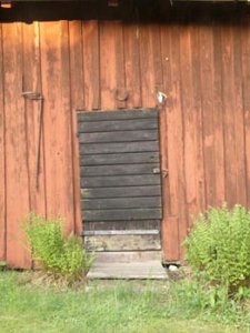

Men går det verkligen inte att göra nåt åt bilden? Vet inte hur orginalbilden ser ut, men detta åstadkom jag av den bifogade bilden:

Men man kan helt klart ta bra bilder med en G6:a också och även en dyr systemkamera har sina begränsningar. Undvik att fota i starkt solsken,det blir mindre kontraster och snyggare färger när det är svagare ljus. Glöm inte att titta på histogramet.
Till Anders, trådskaparen. Lägg upp RAW-filen någonstans så får vi försöka fixa den. Jag tror nämligen att du måste lära dig behandla diina RAW-filer.
G6 är en utmärkt kamera. Jag har gjort A3 förstoringar som både jag och omgivningen skulle ta för DSLR-bilder. Som referens jobbar jag med hela serien Canon digitala systemkameror, från 5D ned till 400D.
Det finns ingen kamera som ger så dåligt resultat soom det du visar upp. Antingen har du en del att lära eller så är det något fel på kameran.

Trådskaparen här.
Tack för dom bra svaren. Jag har lärt mig mycket. Nu sitter jag och läser manualen igen och kollar in histogram, vitbalans, rawformat osv. Jag tror inte att jag har utnyttjat kamerans potential, men nu ska det bli ändring på det. Om det är någon som är intresserad kan jag maila över en test jag gjorde mot en tegelvägg. Jag testade olika format, bländare och brännvidder. Jag kom fram till att raw och bländare 8 var bäst. Stor skillnad mellan bra och dåligt.
Varma sommarhälsningar
Anders
