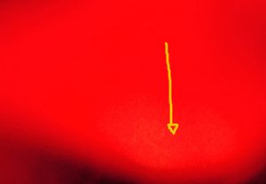

ghostning på bilder
Vet inte om det syns på bilden men jag gör ett försök, det blir som en fläck som jag inte får bort.
    41.3 KB · Visningar: 327

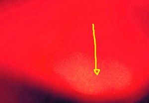

Jag gjorde ett försök att locka fram fläcken mer.
Uppstår det på samma ställa på alla foton? Och med alla objektiv?
Kan ju vara damm..
    47 KB · Visningar: 295
Jag misstänker att kanalen "klipper"! det brukar bli så där när man halar för mycket i spakarna i Photoshopen!. tryck Ctrl+L (Nivåer) och titta hur histogramet ser ut! många "spikar" tyder på informationsförlust i bilden!, annan förklaring kan nog vara hög komprimering.
