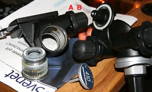

Okidoki, opererat lite, inte så svårt. Beskriver en axel:
Lossa på den runda dekalen så under finns en insexbult, lossa på den med insexnykel (6mm kanske), ta isär, tryck ut så du får ut den gängade cylindern se bild längst t vänster, fetta med - gjorde jag alla fall vanligt kullagerfett jag hade hemma från ÖB - sparsamt men överallt i kuggar och glidytor.
När du stoppar in den gängade cylindern så spänn innersta vredet A lagom (om du inte gör det funkar vredet "baklänges") och tryck in cylindern försiktigt samtidigt som du ruckar lite på allt och vrider lite på vred B, det glider på plats efter lite ruckande på allt och lite våld, sätt dit allt och skruva dit insexbulten så hårt du kan utan att skada bulten. Checka att allt fungerar tillfylles. Klistra dit dekalen.
Upprepa på andra axeln, den tredje bottenaxeln tror jag man inte behöver justera, verkar inte som den glappade nåt på min alla fall.
Dekalen blir lite skadad men det är sånt man får ta om man vill ha bort glappet. Nu glappar mitt 90% mindre, kan va så att det glappar en anings fabriksnytt, inget jag kommer ihåg, men det känns nästan kassaskåpsaktigt nu. Kan va så att det har betydelse hur mycket man spänner vredet A oxå vid ihopsättandet. Jag är nöjd alla fall.

Tack för bilden, nu måste jag mecka isär mitt också.
