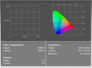

För den LCD skärm jag har (Samsung 204Ts) så är det viktigt att hårdvarukalibreringen blir bra dvs att profilen som skapas inte avviker så mycket från tre räta linjer i 45 graders vinkel.
Se bifogad bild på en bra kalibrering för 6500K och gamma 2,2.! Jag upplever det som att rött och grönt gärna poppar ut för mycket eller har en tendens att bli onaturligt om jag får en kalbrering där kurvorna spretar iväg för mycket.

Stefan Hellström skrev:
Hur bra blir kalibreringen ?
Detta är ett viktigt moment, men också att utvärdera vilka inställningar som använts. Vilket candelavärde har du valt? På en LCD brukar jag ligga på 120-140 cd/m2, lite beroende på mitt omgivningsljus.

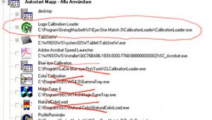

BugEyes skrev:
Jag vet inte hur många programvaror jag har installerade nu som läser in färgprofilen vid uppstart. I vissa lägen verkar den gammakorrigera dubbelt. Jag har program från Adobe, ATI och Gretagmacbeth installerade och alla verkar sparka till profilen vid uppstart.
Använd tex Ashampoo Start up tuner eller liknande för att se profilladdare som körs vid uppstart. Man har valet mellan att låta inskrivningen vara kvar i registret men låta bli att köra det eller att ta bort inskrivningen.
Se bifogad bild där tex Adobe Gamma är borttaget men en del andra profilprogram är avbockade.
