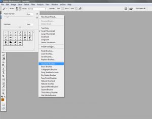

Jag skulle vilja skapa en egen "bank" för penslar till ett speciellt ändamål.
("Bankerna" som jag syftar på visar jag på bilden)
Jag vill alltså ladda in penslar i PS och lägga dem där så att man snabbt kan byta till dem och se bara de valda penslarna.
Någon som kan hjälpa mig med hur jag gör detta?
    52.6 KB · Visningar: 161

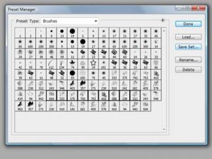

Så här gör du.
I panelen med penslar så klickar du på Preset Manager i fly-out menyn.
    12.6 KB · Visningar: 92
Sedan håller du in Ctrl och klickar på de penslar som du vill ska finnas i din gruppering. Klicka sedan på Save Set. Spara bland de andra penslarna, klart!
mvh/Ove
