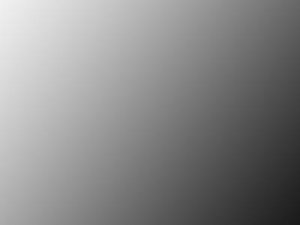

Men det är bara när du skapar egna bilder, inte när du tittar på andra? T.ex. den bifogade som går från ljusgrå till mörkgrå diagonalt.
    4.4 KB · Visningar: 517

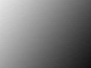

Tack för givande test! Jo, jag ser en diagonal hackighet i den bild du har bifogat. Men tittar jag på bilden i en annan (bärbar) pc så ser övergången mjuk ut. Har i Photoshop försökt göra ungefär samma bild som du (och sparat den i högsta jpg-kvalitet). Bifogar den här. Så det verkar vara något knepigt med bildskärmen till min stationära pc.
    26.6 KB · Visningar: 514
Den innehåller också bandningar...
Jo, på någon nivå gör den det förstås men det hjälper att förstå på vilken nivå vi pratar om bandning. Det var en jpg, så där finns förstås bara 256 grånivåer. Här < http://www.mozoft.com/tmp/Untitled-1.tif > gjorde jag en tiff med större färgdjup och när jag tittar på den så ser jag också bandning. Men jag kommer inte på något sätt att verkligen räkna antalet nyanser i den så jag är inte säker på om det är photoshop som misslyckats eller om det är min skärm som inte kan visa den korrekt.
