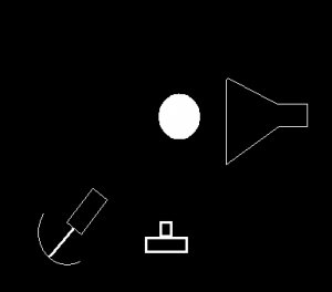

Jag skulle nog ha en blixt med softbox på ena sidan och sedan ett paraply på andra fast inte lika brant vinkel för att lätta upp skuggsidan.
Tänk också på att balansera ljuset så att inte bakgrunden blir jätteljus eller jättemörk, och att inte något från altaret sticker upp ur huvudet på någon.
    34.4 KB · Visningar: 176
