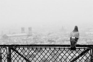

Belysa mer och pjatta fågeln?
JimSlim
martim skrev:

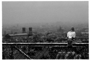

Hur ska jag bära mig åt för att lyckas omvandla nedanstående bild till den efter i mörkrummet?
Jepp, pjatta fågeln och belys lite mer.
/ Jim

Men prova och förläng belysningen på hela bilden ett steg, och sen du ju alltid bleka fågeln med rött blodlutsalt. och även bleka dom områden på staketet som du vill ska synas, hur mörk staketet blir beror ju på hur länge du efterbelyser.
Det ska nog gå bra, ska själv prova blodlutsalt för första gången imorgon (Söndag)
Ska bli intressant och se hur det funkar.

JimSlim
Tjohoo
Eller gör så här:
Öka kontrasten och tiden.
Eftersom hela den bearbetade bilden är både mörkare och mer kontrastrik än originalet.
D ska nog göra susen. Och blir bakgrunden som du vill ha den men fågeln och staketet blir för mörkt, så kan du ju ta fram blekmedlet.
/ JIM
