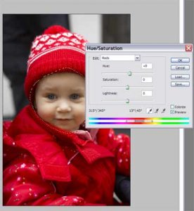

Ett enkelt tips är detta.Barnets hudton har samma värde vad det gäller magenta och gult i den cmyk profil som jag har valt. En cmyk som är för glättat papper.Euroscale coated v2.Detta medför en rosa aktig hudton

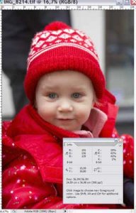

2. En slinga(lite slarvigt lagd) med lite ludd, så att övergången inte skall märkas, svag förskutninga av rött mot gult i hudtonen, detta påverkar inte andra röda färger, mössa etc

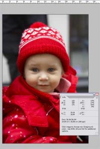

2 Hudtonen hos barnet har nu 10 mer gult än magenta när man mäter hudtonen , vilket ger en bättre resultat i tryck.Dvs det grisskära i hudtonen har dämpats.Man kan även ändra hudtonen i selektiv färgändring,färgbalans mfl sätt.
