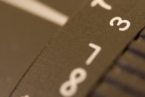

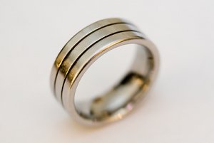

Köpte nyligen denna bälg från Kaffebrus för att fotografera extrema närbilder av t ex. stenar i smycken.
Vad jag inte tänkte på var att det naturligtvis ej finns någon kommunikation mellan kamera och objektiv, vilket är ganska uppenbart på en så billig bälg.
Mitt problem är att bländaren står på "00" när jag tittar i sökaren.
Måste jag köpa ett objektiv med bländar ratt på objektivet för att kunna blända ner?
Provade att först sätta objektivet direkt på kameran för att blända ner, men det verkar ändå bli största bländare när man monterar det på bälgen..
Jag bifogar några bilder så att ni kan se vad jag menar.. På tok för kort skärpedjup... hur gör jag för att blända ner?

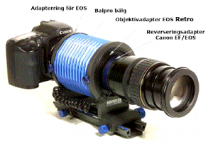

3 titta på denna lösning; den är visserligen helt overkill, men ger en uppfattning om vad som går att åstadkomma med bibehållen automatik - runt 10kSEK - tillverkas av Novoflex - säljs bl.a. av Cyberphoto.
