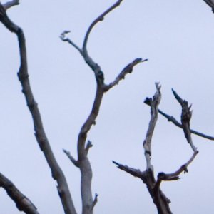

Kromatisk aberration ger en "färgskugga" i starka kontrastövergångar, främst i utkanterna av bilden. Dessa skuggor kan vara av olika färg, beroende på objektivets konstruktion och glasets egenskaper.
Mitt gamla 35/2 Ai är fullständigt uselt när det gäller CA, men såpass bra i övrigt att det inte spelar nån större roll. Såhär kan det se ut i kanten:
    70.2 KB · Visningar: 291

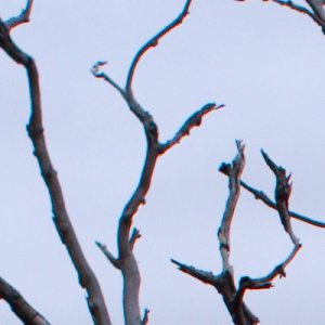

Med råkonverterarens funktion för att reducera CA så blir det såhär fint, utan övriga åtgärder:
    34.6 KB · Visningar: 279

Vilken råkonverterare gjorde du det där i? Skulle också behöva trolla bort lite CA på några av mina bilder..
Adobe Camera RAW. Det finns en funktion i PS CS2 som fixar det med JPG-bilder också faktiskt.
