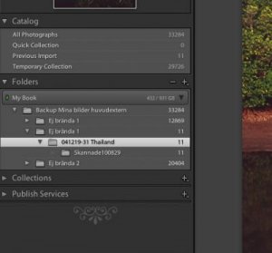

Namnen på mapparna är gamla rester och inte så logiska, men som ni ser bildas två mappar med samma namn under samma mapp vid import av bilder.
De 11 bilderna i den ena mappen "Ej brända 1" har jag skannat ikväll till den externa hårddisken där alla bilder ligger. Därefter importerade jag bilderna till LR. På hårddisken finns inga dubbla mappar. Eftersom jag gjort detta nu när jag jobbat med andra bilder ett tag och det har fungerat, så har det inget med flytten mellan olika datorer att göra.

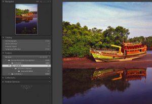

Ligger båda mapparna "2010 Bilder" under "Mina bilder"? Eller ligger den ena "2010 Bilder" på samma nivå som "Mina bilder"? Två mappar med samma namn ska rimligen inte kunna finnas på samma nivå. Eller ligger de två 2010-mapparna på två olika hårddiskar inne i LR? Kan du ta en skärmdump på hur det ser ut i LR's vänstra panel där du ser folders (mappar)?
Lite tydligare...
