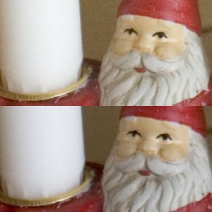

Vill du ha minimalt med "brus" i skuggorna, så gäller det att överexponera något (därmed inte sagt att man ska fräta ut). Men om man exponerar rikligare och sedan tonar ner exponeringen från RAW-filen så blir slutresultatet i skuggorna bättre. Men det krävs ju lite size på förstoringen för att detta skall synas.
Här är en lite för ljust exponerad ISO1600 och korrigerad ner) mot en underexponerad (och korrigerad upp) ISO400.
    47.5 KB · Visningar: 213
Min tolkning av era svar är
- att om jag skall ta en bild i sämre ljus och står inför valet att skruva upp ISO eller underexponera så är det generellt sett bättre att skruva upp ISOn.
- att om jag fotar på hög ISO så kan bruset bli mindre om jag överexponerar något (utan att bränna ut högdagrar).
