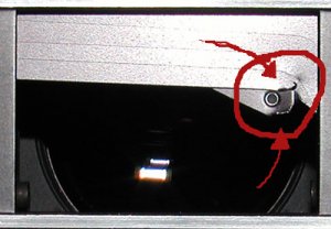

Slutaren!
Nedre bladet av slutaren skadad, fått ett hack.
Verkar som metalldelen som skjuter fram under har blivit framåtböjd och skadat bladet.
Skall försöka byta bladen.
Om det nu är orsaken.
    53.2 KB · Visningar: 170
tror inte du kan byta bara bladet, det är finmekanik. utan att man får byta hela kasetten som alla bladen sitter...
om du gör det själv kan du nog köpa kasetten på MK Elektronic i Mölndal.
