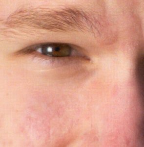

Gjorde en mindre lustig iakttagelse på ett gäng bilder som jag laddade över från kameran häromdagen. Alla bilder som låg på minneskortet hade nån sorts mönster i sig, mer eller mindre över hela bilder.
Alla bilder fotades vid samma tillfälle utomhus med blixt och slutare på 6400. Använder Capture One Pro.
Nån som har någon aning om vad det kan vara? Borde jag vara orolig för att det ska dyka upp igen eller är det en engångsföreteelse?
Hela bilden (här syns inget):
    82.3 KB · Visningar: 430

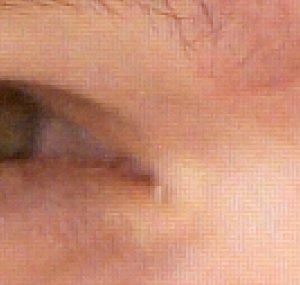

När man har zoomat ut bilden i PS ser det helknasigt ut.
    67 KB · Visningar: 407
Har du provat med någon annan råkonverterare? Det ser ut som om algoritmerna för att konvertera de enfärgade pixlarna i råbilden till RGB-värden har fått fnatt. Hur ser det ut om du tar jpeg-bilder direkt i kameran?
D70 har blixtsynk på 1/500. Det är ovanligt snabbt för att vara en spegelreflexkamera. Det uppnår den genom elektroniska tricks med sensorn.
Trots det försöker många använda ännu snabbare tider vilket brukar leda till den där typen av artefakter.
Håll dig inom specen så skall du se att de försvinner.
