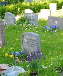

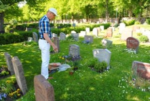

Här ett utsnitt, som bättre visar, mer av den enligt mig godkända exponeringen av skuggan, där huvudmotivet i det här fallet, dvs. min farsa, höll på och planterade en växt.

Bilden kunde varit något mörkare, men det hade nog inte varit tillräckligt för att rädda de utfrätta högdagrarna i solljuset i motivet. Kanske kunde en upplättningsblixt hjälpa? Annars får du ta en extra exponering för det ljusare delarna, och maska ihop. Men det är ju inte säkert du har ett lämpligt bildbehandlingsprogram, men i så fall finns massor av guider hur man gör.

Alltså är det första utsnittet (och även det andra?) delar av en större bild får man nog leva med det. Iallafall direkt ur kameran.
Men ett enkelt program som Lightroom eller något liknande skulle ge dig helt andra möjligheter att justera så det skulle se mycket snyggare ut. Det är absolut inte någon avancerad bildbehandling det handlar om utan enklaste möjliga!

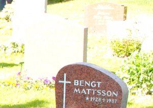

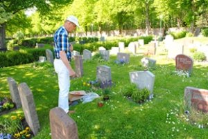

Har 2 nästan likadana bilder, varav den ena faktiskt är något mörkare...Den ena 1/100sek, den andra 1/160sek.
...Känns som om jag får leva med att bilderna blir såhär tillsvidare, jag får helt enkelt ta flera med olika exp. med motiv/ljus som detta...Det var mest för att dokumentera som jag tog dessa 2 bilder...

Ja den undre bilden är ju klart överexponerad, den övre är väl inte lika tydligt överexponerad men kunde nog göras lite mörkare ändå utan att lida av det.
