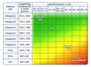

Kodak gör i Tyskland 30x45 cm o har storleks krav 2286x1526. Colormailer gör 30x45 cm o har storlek krav 2048x1536, o de kallas för poster format. Och mycket bra kvalitet på bilderna, koster ca 70 kr st.
Jag har gjort bilder hos Colormailer som va 1695x1131 o 2,3 MB o en va 2071x1394 o 3,5 MB. Båda var lika fina o, man tittar så stora bilder på längre avstånd.
    39.4 KB · Visningar: 335

Litet tillägg.
Fast nu är ju 30x45 cm som du skrev, väldigt litet om man jämför med 110x180 cm som han nu vill ha det i.
Fast va en bra tabell som du bifogade (även om värderna e lite i fel ordning här å där. )
