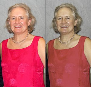

Det blir inte helt korrekt att göra så här, men öppna nedanstående bild i Photoshop, så ser du ungefär skillnaderna jag ser. Den högra bilden är en skärmkopia från bild & fax viewern och den vänstra är samma bild i Photoshop. Bilden är ett vanligt snapshot tagen med en point-and-shoot kamera i jpg och borde vara ett representativt exempel.

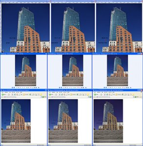

Lägger upp en liten fil här, svårt att se i detta lilla format men färgerna syns tydligt nog.
Översta raden är Photoshop.
Mittenraden är Windows "Visningsprogram".
Understa raden är Internet Explorer.
Vänstra kolumnen är sRGB.
Mittersta kolumnen är samma bild konverterad till AdobeRGB.
Högra kolumnen är samma bild konverterad till ProPhoto RGB.
En större variant finns att se på http://erro.se/temp/RGB-test.jpg
Jag hävdar fortfarande att mitt visningsprogram kan läsa färgprofilerna i bilderna.
