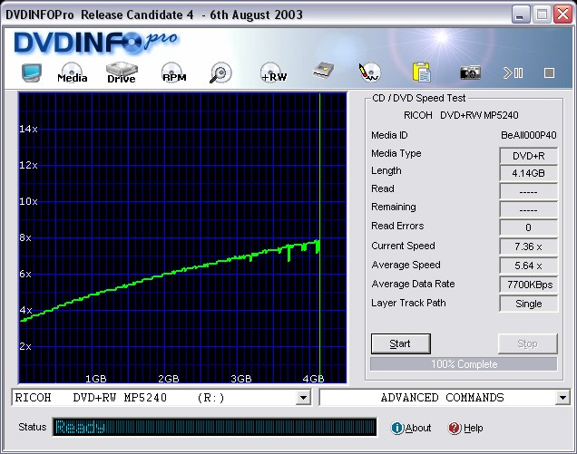

Testa skivorna med DVDInfo (http://www.dvdinfopro.com/) och använd RPM-testet för att se kvaliteten på bränningen: http://www.dvdinfopro.com/images/speed.jpg
Om det är många väldigt stora hack så är det tecken på att skivan inte var så bra bränd. Sänk hastigheten på bränningen eller testa andra märken.
