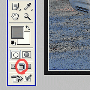

Om du ska göra en stor markering med lasso tool t ex så bör du för det första arbeta i fullskärmsläge enligt bild nedan.
Du lägger ut lasso tills du börjar komma i närheten av att komma ut ur bild.
Då trycker du ner mellanslagstangenten och håller den nere så förvandlas lassot till en hand och du kan flytta runt bilden hur du vill med musen utan att bryta lassot.
Det här funkar tillsammans med de flesta om inte alla verktyg i Ps.
Tryck ner mellanslagstangenten bara medans du använder valfritt verktyg i fullskärmsläge alltså.
Fel av mig förresten, man måste inte vara i fullskärmsläge men det underlättar.
