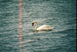

Vad är det för fel när bilder blir ljusskadade enligt nedan?
Jag har tagit ett par rullar med en nyligen loppisinförskaffad kamera och en hel del av bilderna har detta eller liknande fel. Skulle tro att de flesta eller möjligen alla av de skadade bilderna är tagna med ett Tamron 500mm spegeltele.
    75.5 KB · Visningar: 216
Det kan mycket väl vara huset som spökar. Om du talar om vad det är för modell finns det säkert någon märkesexpert som kan komma med bra tips.
Är det möjligen så att kameran har ett litet fönster på baksidan där du kan se vilken filmkasett du har i? I så fall kan ljustätningen runt fönstret ha blivit gammal och ospänstig, vilket brukar orsaka ljusskador som liknar denna. (Det är ett typfel på bl a Leica R.)
