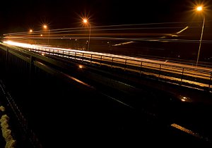

Varför blir det dylika stjärnor av lamporna?
Ganska snyggt i denna bilden, men kan man motverka det på något vis om man skulle vilja det?

Det har med bländarens form och storlek att göra. Man kan se hur många lameller bländaren består av genom att räkna strålarna.
Japp, som Jonne är inne på så har detta med vilken bländare du använt. Liten bländare ger mer stjärneffekt och stor bländare ger mindre av denna effekten.

Just denna bild är tagen på f/11, så det stämmer nog.

Det stämmer väl ändå inte.
Strålarna bildas väl ändå pga diffraktion, som blir större med en mindre bländare (och kan därmed motverkas genom att använda en stor bländare).
Antal lameller och form på bländare påverkar därmed inte (inte särskilt mycket iaf, kanske jättejättelite iom att diffraktionen säkert blir annorlunda med en bländare som inte är cirkulär jämfört med en som är cirkulär.)

Jo, strålarna bildas pga av diffraktion till följd av att bländaren inte är helt circulär. Därför skrev jag att det har med bländarens form att göra. Vidare så skrev jag att det också har med storleken på bländaren att göra. En mindre bländare ger som du skriver mer diffraktion än en större. Vad är det som inte stämmer?
Sista meningen om att antalet strålar hänger ihop med antalet bländarlameller stämmer också. Vet inte vilket objektiv Andreas använde men det har 7 bländarlameller iaf.
