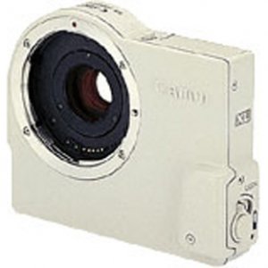

Tusse skrev:
Fanns det inget fabrikat på den och har du adressen till sidan.
det ser ut som om det står Canon på den och "XL" på sidan.
kom inte ihåg länken nu.. hittade bilderna som legat i datorn ett tag.. tyvärr... men det ser ut som en EF fattning
Tusse
Eveningstar
Det är inte så att den första är till för att montera EF objektiv på en XL kamera (video)?

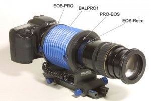

ha du den där bälgen till en lensbaby?? eller det kanske e en kombination
låter ju rimligt.. står ju XL på sidan oxå

Undrar om den här inte har med Canons videokameror att göra? Jag tror att man kan använda Canons EF-objektiv på tex endefiant skrev:
hittade dessa på nätet utan någon vettig beskrivning... någon som har eller vet något om dem ??
Canon XL2
En vild gissning är att detta är en adapter.
EDIT: Vilket tydligen flera var inne på innan jag hann lägga in mitt inlägg.
Andreas Olsson
Precis som Kristoffer säger är den första till för att montera EF-objektiv på Canons XL-videokameror. Nummer två är en bälg.
Eveningstar
Bälgen ser ut att ha autofocus =). Eller iaf cpu-koppling till objektivet.
Jeppe
Ja, bälgen är en Novoflex. Den har full koppling via spiralkablen. Således monterar man på adapter - bälg - adapter - glugg och för möjligheten att blända ned. Bälgen och tillbehören säljs bl.a. av www.speedgraphics.co.uk
Den första mojängen är, som redan påpekats en EF-XL adapter för att köra EF-gluggar på Canons XL-maskiner. Har för mig att Joseph Moudi (glock) har gjort det med ett hmm 600/4? på en XL2?

Finns det ens så skygga djur att man behöver motsvarande 1800mm som det ger? =)

konvertern är en adapter för att sätta L optik på XL videokamera, med förstoring på typ 12x, om jag inte minns fel kostar den multum
Damocles
Njae, konvertern i sig har ingen förlängning. Dock ger den ju lite extra utdrag jämfört med XL-objektiven och många glömmer att sensorn i videokameran är väldigt liten precis som i digitala kompaktkameror. Tillsammans får du en effektiv beskärning på 7.2x av bildvinkel med konverter.
Standard XL-objektivet som följer med kameran är en 16x zoom på 5.5-88mm.
Här är en nästan klassikt sida där de använder ett Canon 1200/5.6 och en 2X konverter tillsammans med XL1s och XL-konverter.
1200 x 2 x 7.2 = 17280mm
