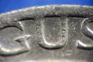

...min första bild med ett gammalt objektiv 28-80/3,5-5,6. Mycket kul att det fungerar. Tack alla som hjälpt till!
Inte för att det slutar här direkt, men nu skall det experimenters lite! Jag började med att klämma på mitt 50mm fasta objektiv på bälgen jag köpte idag (10cm max) och kom föga förvånande fram till att arbetsavståndet verkligen inte fungerade, det blev alldeles för nästa. Men nu skall jag pröva vidare!
